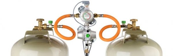

På Secumotion med tubväxlare sitter det en anslutningslang från varje tub som sedan ansluts på reduceringsventilen.
Sen är det som du säger att det kostar inte många kronor att få en slang specialgjord med önskad längd.

Har Duocontrol CS på våran HB och den längsta slangen som finns som tillbehör orginal är 750mm det finns även ett förlägningsrör på en meter om det behövs yttligare längd

For SecuMotion finnes det høytrykkslanger ferdige med slangebruddventil på 45, 75 og 150 cm lengde. For gassvarme under fart er slangebruddsventil et krav i Frankrike, alternativet er å skru igjen kranen på flasken!
