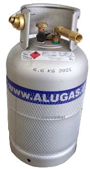

Har förståelse för ditt problem. Jag har tänkt att lösa problemet för egen del med att köpa en Alugas-flaska med tre av de vanligaste adaptrarna. Tar sedan bort en av de svenska flaskorna och monterar Alugas-flaskan med stålband för att få en fast monterad flaska.
Sedan fyller jag den på LPG-stationer och har den flaskan för huvudförbrukning och den svenska flaskan som reserv till dess jag kommit åt att fylla på Alugas-flaskan igen. Kostnad för den lösningen är runt 2.300SEK om man köper i t ex Holland.
Hoppas du hittar en bra lösning på ditt akuta problem.
