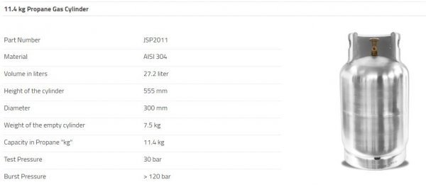

Karin&Tommy kanske tänker på rostfritt (stål), där en P11 kan vara några cm lägre och där vikten också är lägre än motsvarande stålflaska dock inte lättare än PA11. Om Alugasflaskan väger 6,3 Kg tom, väger den rostfria 7,5 Kg. Den finns dock inte som fyllstoppflaska, såvitt jag vet, och har endast en genomföring (kran) för både påfyllning och förbrukning, som den vanliga utbyttes flaskan. Den används på kontinenten huvudsakligen för framdrivning (lyfttruckar m.m.) och till kylanläggningar inom livmedelsindustrin. Vet inte om den finns i Sverige, vet just nu heller inget om aktuella priser.

Den tyska tankflaskan från Alugas har en demonterbar krage som borde göra den lägre än den avbildade flaskan i rostfritt vars krage inte ser ut att kunna demonteras. Men då talar vi om tankflaskor och det var kanske inte vad frågeställaren var ute efter.
