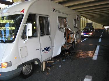

:wideeyed:Inte husbil min som tur var,men kan den eksplodera under färd som den gjorde för den här husbilsåkaren? Min flaska står under sängen i gasolutrymmet 10 cm från huvudet.Får väl sova med hjälm på.
:angel:
Kolla bilden. Golddigger

Ja du, det ser inte bra ut alls.
Men verkar ändock litet konstigt, ser inte ut att ha varit någon brand i samband med explosionen.
Kan man tänka sig att det är varmvattenberedaren som har exploderat, ser ut att ha runnit vätska från bilen, en varmvattenberedare utan fungerande säkerhetsventil blir en riktig bomb.
Svårt att tro att en gasolflaska har exploderat, möjligen har läckande gasol samlats i ett oventilerat utrymme som sedan har antänts.
Ser fram emot fler synpunkter.
Hälsningar Lars-Åke

Kanske har vattentankenn fått en smäll så att vatten har runnit ut.Vet ej om den sitter i närheten av gasflaskan.Det fanns fler bilder men dom har jag letat efter och hittat nu,så dom finns längre nere i tråden

Jag håller med grålletraktor, att gasolflaskan skulle ha exploderat är mycket osannorlikt, den är försedd med säkerhetsventil, hade flaskan exploderat skulle skadorna varit betydligt större. Om läckende gasol antänts borde spår av brand synas.
Nog så skräckinjagande ändå.

Helt otroligt om gasolutrymmet exploderat under körning.
I vår bil och säkert i "alla" så är det två st. hål en under varjetub på ca. 1 dm2.
Men, men fel kan väl alltid uppstå.
Kanske inte var vid tuberna utan vid pannan? Ser iallafall inte bra ut.

Det ser ut som att explosionen skett i utrymmet med Trumapannan. I och för sig sitter spisen i detta utrymme också.

Ja, det verkar inte vara vid gasolflaskorna som det skett.
Enligt bilden är det väl ombord på en färja?
För många år sedan när jag åkte med husbilen ombord på färjorna, då var det krav att gasolens huvudkran på flaskan skulle vara stängd, samt att dörren till gasolflaskorna skulle vara öppen så de kunde kontrollera det.
Det har inte hänt mig de senaste åren, är det av allmän slöhet, eller har reglerna mildrats ?

Jag har en liknande bil. Gasolluckan sitter på höger sida. Tror inte det varit en explosion.
I mina ögon ser det ut som lastluckan under sittgruppen har varit öppen och hakat fast i en lastbil som passerat, då den kört av färjan.

Gunnar, det lutar nog åt att din teori kan stämma rätt bra, man ser en del material på "golvet" under dörren.
Det är nog en körskada av ngt fordon som kommit bakifrån och hakat i på ngt sätt.

Fortfarande lag på detta. Vid påkörning på färjan skall gasen vara avstängd samt luckan vara öppen, får en klisterremsa man skall *stänga* luckan med

Läst denna artikel innan nånstans, både rätt och fel! Det var inte en färja utan en tunnel nånstans i berg eller om det va i alperna, sån med lavinskydd, och det va varmvattenberedaren som small, hade visst nåt med den tunna luften på den höjden att göra. Man ser att båda sidor har fläkts utåt, hade den blivit uppriven av ett annat fordon borde bägge sidor vara vikta åt samma håll
Kan inte svära det va så men vill minnas det va så! Hur som så är det en gräslig upplevelse:(

Varmvattenberedaren kan inte explodera! Såvida man inte har satt backventilen ur funktion.
Om det uppstår övertryck i vattensystem så öppnar backventilen. Tyvärr går den sönder och måste bytas, har själv råkat ut för det en gång. Därför stänger jag av vattenpumpen och släpper ut övertrycket i systemet innan jag börjar värma upp vattnet. Vatten som värms upp tar som bekant större plats än kallt.
Det kan säkert vara bra att göra detsamma när man skall börja köra från låg höjd upp över något högt berg. Då ökar ju trycket i vattensystemet jämfört med omgivande lufttrycket.

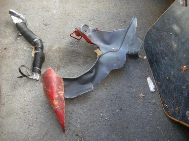

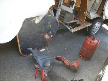

Har hittat bilderna som viser den eksploderade gasflaskan

Jag får ge mig, bilderna talar sitt tydliga språk.
Undras om han tankat fordonsgas istället för gasol?
Det finns säkert många frågor varför det kunde ske, tex varför öppnade inte säkerhetsventilen först, etc. Det skulle var intressant om du kunde plocka fram fler eller alla fakta om händelsen.

Han måste nästan fyllt den själv och fyllt ända upp eller fyllt kyld Propan.
I alla fall en god andledning för att inte sitta och röka i bilen!
