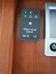

Hej,
Hur aktiverar man en TRIO-GAS Censor, se bild nedan ? Bör denna slås på och av vid användning av husbilen.

Hej jag kollade på en annons på en likadan men nyare och det verkar som den försörjs av 12V så du borde kanske ha en strömbrytare till den någonstans om den inte är på hela tiden. Kan du se någon sladd från den på andra sidan väggen kanske?
Knappen som sitter på den borde vara en testknapp, tryck på den så borde den blinka och larma för att visa att allt är ok...
Det räcker väl annars att du bara har den på när du använder husbilen, om den står och ingen hör larmet så gör det ju ingen nytta men den drar ändå ström, < 50mA står det. Dessutom så brukar kolmonoxidavkännaren bara ha en livslängd runt fem år och det är ju onödigt att nöta på den om ingen ändå hör larmet.
Länk.
Sedan har vi problemet med sådana här universalavkännare som för det mesta inte är bra på någonting p.g. av placeringen.
Gasollarm skall sitta nära golvet för gasol är tung.
Kolmonoxidlarm skall sitta högt upp för bra avkänning.
Narkoslarm är tveksamt att man har användning för enligt sjukvårdsutbildade. Men om det skall finnas så brukar rekommenderad höjd vara i sänghöjd......
M.v.h. JANKRO.

Stort tack JANKRO för ditt svar.
Jag har varit kontakt med återförsäljare som meddelat att gaslarmet slås på i samband med att strömmen till husbilen slås på. Det finns två censorer dels ett i huvudhöjd vid panelen för påslag av ström och dels ett vid golvet. Vid påslag ska ett pip höras när larmet slås på och grön lampa ska tändas på censorerna. Det hörs vare sig ljud eller eller grönt ljus från censorn. Vad kan skälet till detta vara ?
