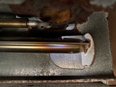

Mitt kylskåp tickar hela tiden när jag kör på gasol. Blå fin låga. Rycker bort jordsladden så blir det tyst, men startar ej om när lågan slocknar. Vad är felet?
Så här ser brännaren ut.
    164 KB · Visningar: 75

Hej, om du menar mässingsgrejen som ser ut som en "patron" så är det flamvakten som känner av att det brinner och håller gasolflödet öppet. Om lågan slocknar och inte tänds om automatiskt så kallnar flamvakten och en liten svag spänning och lite ström som skapas i den när det brinner och som håller magnetventilen till gasolflödet öppet kallnar och gasolen slutar strömma efter ca. 10 till 30 sek. om nu inte gnistan som skall starta så fort lågan släcks tänder om lågan innan gasolen stängs av.
Nu slutar ju inte din gnista att hoppa när lågan tänds och brinner och då ligger problemet på gnistsidan.
Det är något elektroniskt trolleri. Gnistan är + och jorden - så gnistan hoppar över ner till brännaren och tänder gasolen.
(Om det är manuell tändning så trycker man ju in gasolvredet för att öppna gasolflödet och väntar en stund när lågan har tänds, just för att flamvakten skall skapa lite spänning och ström som håller magnetventilen till gasolflödet öppen enl. ovan.)
Så fort lågan tänds så skall gnistan sluta hoppa för någon slags jonvandring som visst gör att det blir + i lågan gör att gnistan slutar hoppa.
Så fort lågan slocknar kanske av vinddrag så börjar gnistan hoppa för att tända om lågan innan gasolflödet upphör.
Det hjälper ju också till att tala om när gasolen har tagit slut så kylskåpet börjar att tappa kyla.
Det finns några standardfel när gnistan inte slutar hoppa, dels om pinnen som ger gnistan inte är inne i lågan tillräckligt eller om hållaren till den/keramiken eller kabeln "läcker" någonstans så gnistan hoppar över till jord någon annan stans än just från gnistpinnens spets.
Ibland räcker det att att fixa till eller helst byta kabeln till en ny, kanske helst original av material som tål mycket värme.
Ibland kan det vara strul där kabeln sitter fast på gnistpinnen för det sitter ibland en liten skruvnippel där (ungefär som den lilla lösa nippeln på tändstift) vet ej hur det är på din typ av brännare.. Tyvärr verkar det kunna vara gnist-transformatorn som strular ibland också och verkar vara svårt att få bort felet utan en ny sådan.

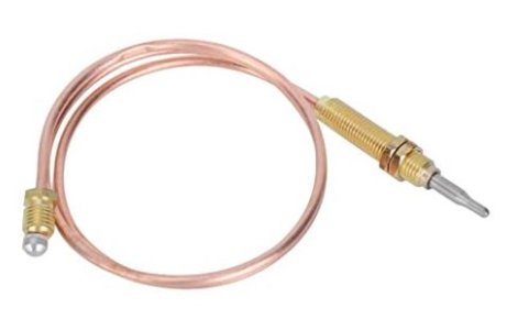

Flamvakten, som är ok. om den håller gasolflödet öppet när lågan brinner.

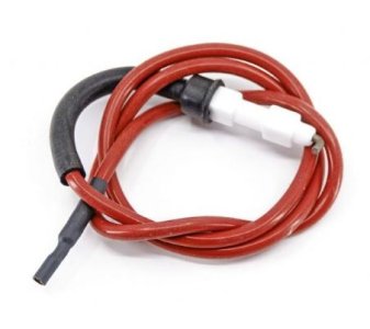

Gnistpinne med kabel, du har en annan lång metallpinne troligen,
för du har en annan brännare än den som denna passar till.

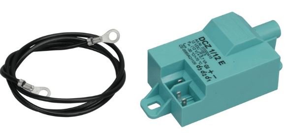

Gnistboxen, denna är egentligen till ALDE pannor men funkar bra till kylskåp också.

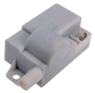

En gnistbox till kylskåp.

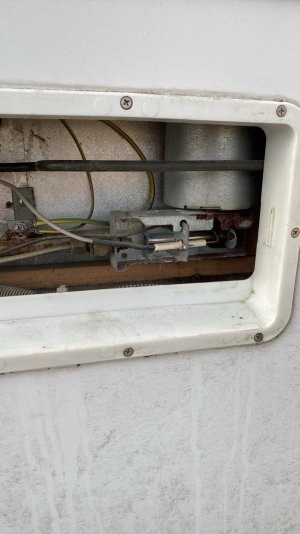

Satte igång kylskåpet på gasol, blinkade som vanligt att lågan skulle tändas och det gjorde den och som vanligt fortsatte den att blinka. Drog ut jordkabeln och då slutade den att blinka ( som den ska göra), väntade en stund och satt tillbaks jorden och tyst var den, Bröt lågan och den startade om sen var den tyst, gjorde så upprepade gånger med samma resultat. Provade sen att slå av och på på kylskåpet, tyvärr så samma gamla visa.
