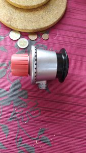

På kinesen finns spanska regulatorer vill man använda den svenska regulatorn får man köpa en kran som passar på den spanska flaskan och sen en adapter til svensk regulator. En regulator kostar ca 10 eu så det är en billigare lösning, men ett problem är att den spanska regulatorn har 10mm slang på de jag såg och slangen på den svenska har förmodligen 8mm. Jag fick bekymmer med att få på den och lätt att skada slangen.
Leta upp en järnhandel så får man hjälp, på kinesen vet dom ingenting, kontrollera också det är rätt tryck på regulatorn det finns 30 och 50 och ska förmodligen vara 30mbar. står på den svenska regulatorn.
För att kunna använda den spanska adapter (inte regulatorn, adaptern har ratt regulatorn har en spak på toppen) måste du ha ytterligare en adapter Tysk -> Svensk.. Finns här hos husbilshandlare men inte i Spanien.

Gasolfyllarna har en spansk regulator med slang som de säljer för 200kr+ . I spanien är den billigare men gasolfyllarnas såg bättre ut knappen ovanpå fanns inte utan det var en kran på sidan av regulatorn som adaptersetet och en bit slang av rätt dimension med.
10mm. Det verkar finnas en tredje variant med bara kran som jag tror wizard tänker på.

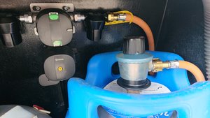

Nur har jag en svensk nyfylld flaska som reserv och när den spanska tar slut vill jag inte gå ut mitt i natten nära noll grader och flytta slangen till den svenska så jag köpte en T-koppling så att bägge flaskorna är inkopplade efter regulatorn.
Tar den spanska slut stänger jag av den och öppnar kranen på den svenska startar värmaren och går och lägger mej.

Ladda ner appen camper pro leta upp en husbilsfirma så får du byta slangen från regulatorn till adaptern till Spanska flaskan är min lösning.
Den här Spanska regulatorn funkar efter en duocontroll i alla fall i våran bil det ska vara den med röd på av alltså regulator efter regulator.

Jag har en regulator med svart vred och senaste DuoControl. Inte märkt några problem med det. Köpte av en husbilsfirma i Calpe. Alla deras husbilar hade den modellen med DuoControl. Visade mig ett par.
