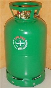

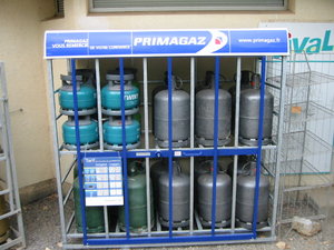

Har varit mycket i Frankrike och har då alltid en Svensk och en Fransk flaska med oss. Den Franska byter man lätt på bensinmackar eller köpcentrum i hela landet. Skaffa en adapter här hemma och köp en grön flaska som på bild 1 och anslut i bilen. Kan tyvärr inte förklara skillnaden på alla deras flaskor. Säkert olika färger då de också har olika leverantörer och sedan kan de skilja på blandningen butan och propan. Hur som helst så har vi kört med den gröna i många år utan problem. Då vi vinter campar så har jag inte den gröna med då jag inte är säker på innehållet. Den gröna fyller jag om jag är i närheten av Åhus för 150:- kronor.
