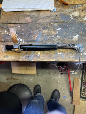

Gasfjädrarna till taksängen behöver bytas. Jag har sökt på nätet, men har inte lyckas hitta ännu. Bifogar data + en bild på de gasdämpare som är monterade som original.
Kraft: 2,600 N​
Längd: 364 mm​
Fäste kolvstång: Ögla​
Kolvstång (⌀): 14mm​
Cylinder (⌀): 29 mm​
Slaglängd: 133mm​
Tublängd: 196.5 mm​
Reference: 5156XR
Hälsningar Carlosmonte​

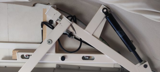

Det behövs inte några speciella verktyg för att byta dämpare.
Tryck bara upp sängen så högt det går mot taket så försvinner den sista spänningen. Man tar bort madrassen och eventuella draperi. Då kan man ta bort sprinten.

Jag har en Dethleffs och lyftmekanismen ser likadan ut som på bilden. På bilden är justermuttrarna i innersta läget och så skall det vara för att minska på spänningen. Upp med bädden i översta läget och tryck ur sprinten. Sen tar man ned bädden och skruvar ur främre muttern på dämparen sen är den lös.
Byt en sida i taget.
Justermuttern använder man för att få bädden att hänga rakt i våg.
Det gäller att trycka upp bädden dom sista cm.

Ja det finns ju en del husbilar som har taksängen infälld i taket och då blir det trångt!
Det kanske går att skruva bort den bakre brädan på sängen för att få mer utrymme??
