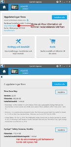

Har nu lyckats uppdatera programvaran o kartorna
Valde sen också att kopiera kartorna till datorn men var finns dom då på datorn?
Ingår inte fartkameror i köpet eller måste man köpa dom separat?
Om du installerat kartan på datorn skall den gå att öppna med programmet BaseCamp.
Ofta ingår fartkameror endast ett år, därefter får man förlänga abonnemanget.
Jag har tyvärr ingen 770 ännu så jag vet inte vad som följer med.
Bifogar bild på hur uppdateringsbilden ser ut hos mig.
//Jan-Olov
