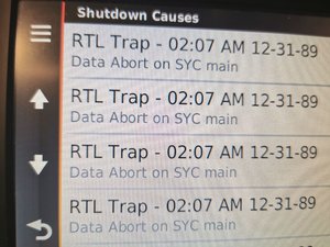

Någon som vet något om GPS har
fått problem med denna Garmin GPS
Batteri verkar bra
Startar om hela tiden
Loading maps och startar om,
Är ca 5 år gammal nu
Garmin camper 760LM
Startar när den anlutits till datorn allt från 20 min till längre tid innan den syns i datorn, har även nyaste programvaran enligt Garmin express, Tagit bort minneskort
Laddat ner norden karta
Samma fel ändå.?
Efter 3 timmar, så gick den igång
när den var kopplad till usb matning
Gick in i felmeny enligt bild
Vad är detta?
RTL Trap ?
datumet 12-31-89 ?
Om jag stänger av den blir det likadant igen, med samma fel igen
Då jag även har backkameran kopplad till denna så är det lite bökigt att se bakåt nu
Någon som har tips till detta.

RTL Trap betyder Run Time Library Trap
Kan vara en hel del orsaker till att det sker.
Oftast löses med att ha senaste programvara men det verkar du ha.
Det kan bero på någon korrupt fil som läses in och ger felet.
Felet uppkommer i alla Garmin gpsmodeller.
Det som beskrivs i post 2 är en mjuk reset.
Kan vara värt prova en hård reset.
Tror du behöver ta kontakt med Garmin support

Har redan testat allt detta
Även ringt supporten som inte visste mer än det jag redan provat
ville att jag skulle skicka in på utbytes
men vid mail konversion om felaktigheter i namn,
Pillade jag lite till på denna och hittade felet nu
så man får hoppas att den ska funka nu igen
Tips om ni får samma fel som mig prova att ta bort filer i mappen " poi "
spara dessa på datorn o prova er fram ,
jag tog bort alla ,fast dom är sparat på datorn ifall man behöver något av dessa,
Fd.16159
Tyder på att det är en korrupt fil. Andra användare har angett tex. ljudfiler och gpx filer som orsakat problemet
