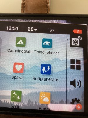

Hej har nyligen köpt ny gps enligt rubrik, någon som haft liknande problem ? När vi tar av strömkabeln slocknar enheten helt, när vi sedan sätteri kabeln igen startar den upp men indikerar i övre högra hörnet med ett rött batteri och frågetecken. Problemet är troligen något med batteriet i gps men någon som har någon lösning?

Har dimu provat ladda den med sladden med USB kontakt och en vanlig usb laddare till den blir full

Använder ni originalkabeln?

Tack för svar, medföljde kabel och cig. Laddare och detta har vi laddat med, vi har även testat med original kabel och USB laddare utan resultat.

Min garmin 760 är något knepig när det gäller laddning. Ifall jag använder en USB-anslutning måste den ge 3A annars ingen laddning. Cigguttag med standardkabeln fungerar utmärkt.

Måste numera också använda originalkabeln, men används en USB-A kabel går det bara få 40% skärmbelysning vilket är alldeles för svagt. Kan kanske vara samma 3A problem som ovan. Tveksam om batteriet laddar i detta läge. Min teori är att USB-uttaget i gpsen tagit lite stryk under färd då kabeln skakar när man kör i gropar etc. Jag är medveten om att detta fullt ut inte förklarar varför originalkabeln, som är en cigguttagskabeln, fortfarande funkar fint. Vi har en camper 780.

Hej, den ikonen får du när batteriet havererat helt alternativt inte är kopplat rätt. Har du en ny apparat och har kvitto på det så är det inget problem, kontakta först butiken där du köpt den. Är det garanti skall du absolut inte börja skruva på den själv, då faller garantin.
Alternativt kan du kontakta Garmin Support, men beroende på var du köpt det så kan det ta längre tid att få lagat utbytt apparaten genom dom.
