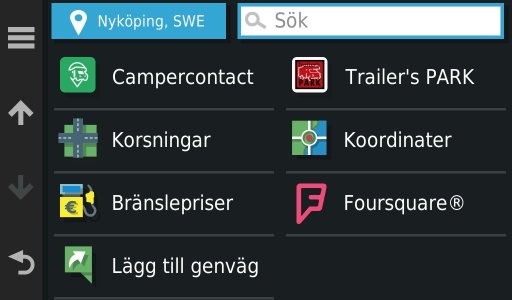

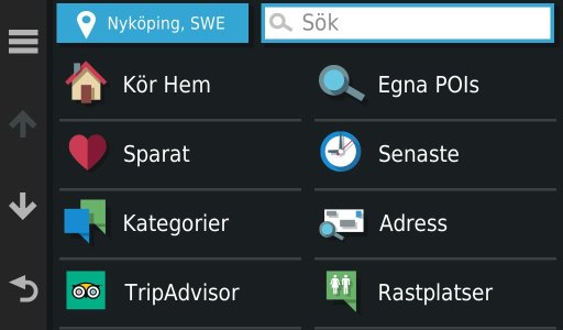

Jag vet inte vad du gjort tidigare men jag har gjort följande:

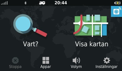

I Bild01 valde jag "Appar". I Bild02 valde jag "Lägg till genväg".
När du nu går tillbaka till Bild01 och väljer Vart? skall du (som i Bild04) ha fått upp en rad med "Egna POIs.
Välj "Egna POIs" och då skall du få fram husbilsklubbens olika POI-filer.
