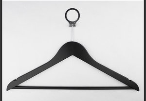

Vi har en garderob längst bak mellan sängarna. Det är lätt gjort även med mycket låg hastighet över ett farthinder (gupp) att man får en rejäl studs av bakänden på husbilen och alla kläder med klädhängare ligger på golvet i garderoben. Känns detta igen?
Jag har inte sett någon enkel smart lösning för att förhindra detta. Visst kan man med olika medel låsa galjarna mot stången. men det måste var en enkel lösning.
Märkligt att detta inte är fixat från början från leverantören med någon fiffig låsning. Jag tror inte vi är ensamma om detta.
Inget fel på bakre traditionella stötdämpare. Husbilen försedd med stötdämpande luftfjädring...kan detta var ett problem?

Om du med "stötdämpande luftfjädring" menar hjälpluftfjädring som komplement till den ordinarie bladfjädringen, så kan det kanske vara så att du har för högt lufttryck i bälgarna.

En snor festet til stangen i begge ender som går over bøylen på kleshengeren hindrer den i å hoppe av. Men som Pålle påpeker en litt feil fjøring bak øker problemet, men selv ikke en perfekt fjøring fjerner det helt og det er få plagg som henger. Er skåpet fullt så forsvinner problemet. Trikset med snor benyttet vi hovedsaklig på garderobstången i duschen på våre 2 Flair.

Kanske går att lägga en bit skumgummi av lämplig tjocklek mellan stången och taket i garderoben. Bör hålla galgarna på plats samtidigt som det går att få dit galgen genom att trycka den uppåt. Alla förslag är bra utom dom dåliga.
