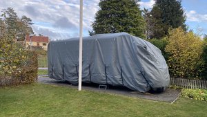

Smart ide’. Har man inget tak eller garage kan man testa att täcka bilen.
Det är inte bara fukt det handlar om.
Bor man i eller närheten av en storstad blir taket alldeles svart av skit efter vintern. Inte lätt att få bort. Det man får ha koll på när bilen är täckt är att presseningen kan skava bort färgen på vissa ställen. Speciellt rundningen längst bak på taket.
Jag har bara positiva erfarenheter när jag har täckt min bil.
En del färg har dock skavts bort längst bak.
Bilen är 31 år. Några repor till spelar då ingen roll.
Jag brukar skydda vassa hörn med trasor.

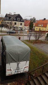

Jag har tillverkat takstolar i lamellträ som ligger på takrelingen på ena sidan och över markisen på andra sidan. 5 st på husbilen och en 6:e framför på två stolpar. Över detta lägger jag diverse brädor och reglar och sist en presenning som hålls ner med gummistroppar. Takstolarna går ut ca 20 cm på varje sida för att presenningen inte ska gå emot och skava på lacken. Ser riktigt gediget ut.
MEN i år glömde jag (hann inte) stormsäkra det hela med spännband. Så en fredagmorron häromsistens blåste skiten av och låg som ett plockepinn på andra sidan husbilen. Då sa jag "Förfärligt Förargligt".
Inte nog med detta, samtidigt hade lekstugan som står på andra sidan huset, lyft och störtat ner för slänten. Det har faktiskt en gång tidigare att taket blåst av men sen dess har jag säkrat taket med strävor fram och baktill. Ett takutsprång framtill gör naturligtvis att vinden får bra tag men detta hade jag aldrig trott skulle kunna hända. Med hjälp av några brädor och såpa gick det fint att wincha upp stugan igen och nu är förankrad med ett jordspett och stolpe.

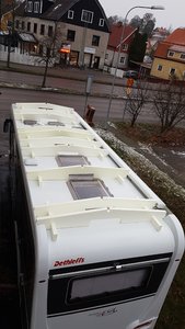

Så här gjorde vi .
Vi gjorde skräddarsydda, egentillverkade takstolar i hård skumplast
Snyggt och bra!
Själv gjorde jag bara ett antal ”kuber” av olika tjocklek i frigolit som jag lägger under vårt skydd (som andas) så att jag uppnår samma effekt.
Detta är dock prydligare så jag får kanske låna iden till nästa säsong.

Snygg lösning! Sedan några år har jag en liknande lösning, men enklare. Köpte frigolitisolering på byggmarknaden, gjorde trestycken T-formade sektioner och la dem längs på taket. Sedan på med täckningen. Blir hyfsad ventilation med täckning som andas. Kanske syns det på ”taknocken”.

Bra lösning med frigolit. Är det nödvändigt. Har just i dagarna fått hem en sådan takduk som andas. Skulle just lägga på när jag såg tråden. Har tänkt att jag lägger på taktäckning för all elektonik på taket o att alla upphöjningar på grund av det borde räcka för att ventilation. Tänker jag fel o måste skaffa distansmaterial Innan jag lägger på täcket?
