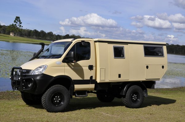

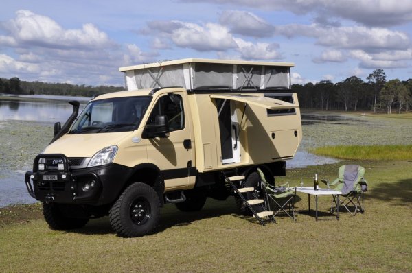

Det er synd det er så få husbiler som er bygget på Iveco Daily 4x4 standardchassi. Markfrigang så det holder pris omlag som MB, men med dobbel lavveksel - totalt 4 trinn bak en 6 trinn manuell låda og 3 diffsperrer, uten sperrene inn så er det 40/60 fordeling av kraften. Leveres normalt med 4 hjul (ikke dobbelmontert) og totalvekt 5500 kg i Europa.
En ny i Australia er Scubmaster nedveid til 4500 kg totalvekt (p-bil down under):
Hengervekt opp til 4500 kg, men standard feste på bilen er for 3500 kg henger (50 mm kule, større kule for tyngre henger).
Har ennå ikke sett pris på denne, men de har solgt første års produksjon i løpet av en uke!
Om en ønsker å lese om denne Expedition Camper - TravelTrucks - de personene som står bak denne er de samme som i sin tid startet Home- Earth Cruiser Vehicle | Luxury overland vehicles | Comfortable Luxury Travel som nå er i ferd med å bli et US bassert selskap.
