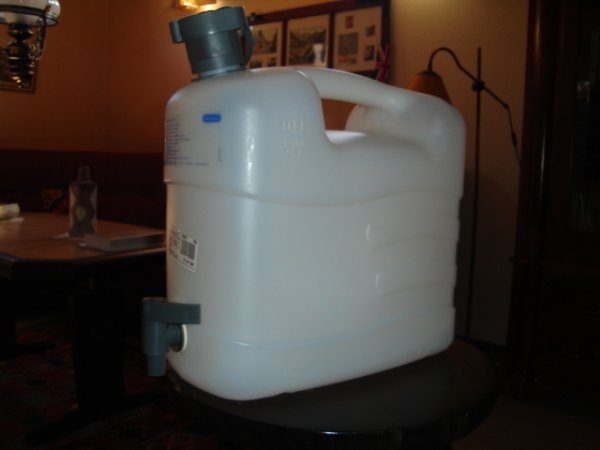

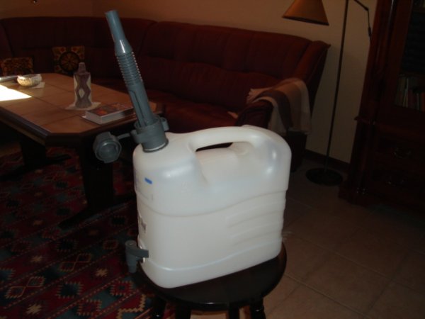

Hittade följande praktiska vattendunk på en husbilsfirma i Tyskland. Dunken är på 10 liter. Fördelen jämfört med vattenkanna är att du slipper kladda med tratt, mycket enklare påfyllning alltså. Har inte sett någon sådan i Sverige, men är du i Tyskland, titta in till en husbilsförsäljare.
Lasse
