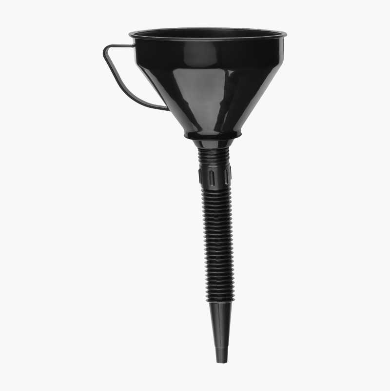

Hej på vår Elegance använde jag mig aven enkel pump från Biltema för att fylla oljan.
    24 KB · Visningar: 33
