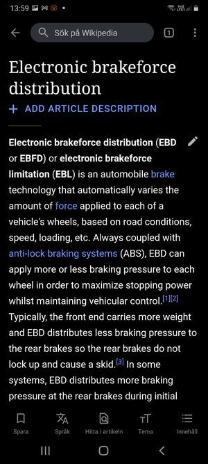

EBD betyder i detta fall troligen Electronic Breakforce Distribution
Något fel på bromkraftfördelningen....
Körde du över någon hal fläck e.dyl?
    619,6 KB · Visningar: 18

Det är mycket möjligt att det var en hal fläck
Tror du att det kan vara det som orsakade felmeddelandet?
Då förstår jag varför jag sedan kunde köra vidare utan att felmeddelandet kom tillbaks
