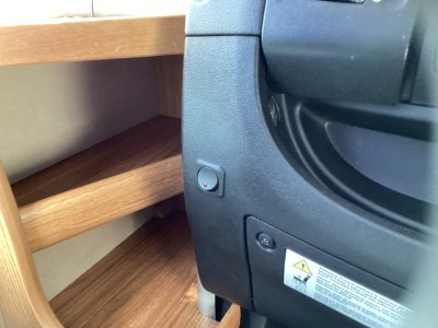

Vi har bytt husbil.
Bredvid ratten sitter en liten knapp ( se bild )
När vi trycker på den när vi står still så låter det som en fläkt startar.
Vad är den till?
Bilen är en Frankia 790-2015 med Fiat motor o chassie.

Tror det är för att starta pumpen så vattnet i alde systemet även kan värme motorn
om jag inte minns fel.

Öppna motorhuven, tryck på knappen gå tillbaks till motorn. I framkant surrar det nu en pump någonstans som ska se till att pumpa runt motorns kylarvatten när du vill använda Aldevärmaren som motorvärmare. Var noga med att stänga av den före avfärd om du använt den. (Jag har aldrig använt den, i min Frankia på 10 år) Kanske har du ytterligare en liknande knapp. Den är för mig, när jag vill använda backkameran som backspegel när jag kör frammåt (Kolla även FB, Frankia-kompisar)
