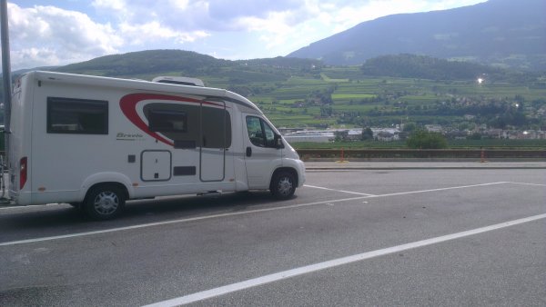

Vi bytte från En TEC 7.35 till en Burstner Brevio T645 6.34 x 2.10. Var nära att köpa en plåtis först. Men ville ha vanlig dörr och lite mer utrymme och husbils känslan. Orsaken var samma som ni, ville kunna åka in på småvägar och små trånga byar nere vid medelhavet.
Vi är så nöjda på alla sätt
