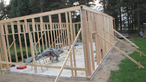

Jag bygger just nu garage till mig och husbilen (kallar det verkstad kombinerat med husbilsgarage) och valde 14x7m med 3,5m höjd på den port där husbilen ska in, vår husbil är just under 3,3m hög så det behövs.
Det är frågan om ett välisolerat bygge med golvvärme och vatten/avlopp/toalett/dusch men ingen "lyx" utan ren industristandard med moderna och prisvärda lösningar.
Detta är mitt livsprojekt och jag har mycket god hjälp av min far som bygger och jobbar på med allt.
Att bygga är ganska kul och intressant, att betala räkningarna som kommer är inte det.....
Att bygga under 5000:- per kvadratmeter med den standard jag har ser jag som helt omöjligt och den låga summan förutsätter att man gör 100% av allt arbete själv (pappa får ingen lön) samt köper in allt till bästa möjliga pris.
Så att sedan hyra ut denna nyproducerade husbilsplats för att tjäna pengar, då blir det en hög hyra innan lån och värmekostnader är betalda och sedan ska man ha lite vinst..?
Men visst ska man bygga ett fint garage till sin husbil om man ha möjligheter till det, det är nog värt allt när man har bilen i +15 graders garage hela vintern.
