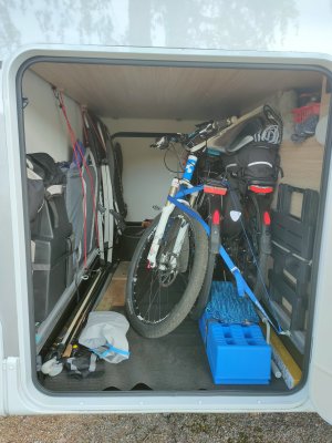

Man behöver inte krångla till det, bara 2 spännband för två elcyklar och en MBT. Styrena är vridna 45 grader. Är endast 2 insexskruvar som man lossar lite grann, den konstruktionen har de flesta cyklar idag. Skruvade bort cykellstället. Anser att väggarna är alldeles för klena för någon belastning med cykelställ
    3,7 MB · Visningar: 64
Tyvärr är det höjden som begränsar, kan ju vara bra att vrida styret ändå för att vinna utrymme!
