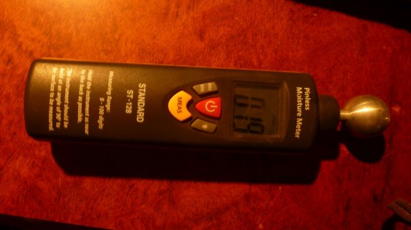

Jag köpte en "fuktmätare" med en kula framtill (se foto) när jag upptäckte en fuktskada i H-bilen (läs gärna om detta i nedan länk), och den går inte att kalibrera... Varför den skall kalibreras förstår jag inte riktigt, för håller jag den mot ett ställe där det är torrt då visar mätaren 20-40 och sen mot ett ställe där jag vet att det finns fukt i konstruktionen då går den upp till 80-100...
Sen kan den visa allt däremellan för det finns lim, metall, plast, fiber mm i väggar eller tak/golv som man kanske inte kan se då det är inbyggd.... Instrumentet är mycket lätt att avläsa.... är värden höga 70-100 så bör man först försöka reda ut om där ligger material i konstruktionen som kan ge höga mätvärden.... innan du börjar riva :swoon:
Jag fick en gång ett värde på 65 så jag skar upp vinylen i innertaket för att komma åt fukten.... till min stora förvåning (och glädje) så fanns där ingen fukt.... utan här är andra saker som jag inte kan se i konstuktionen som gjorde att värden blev höga....
http://www.husbilsklubben.se/forums/t67437/
