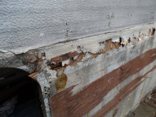

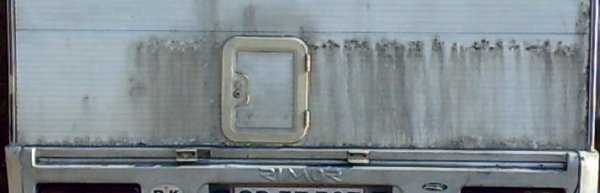

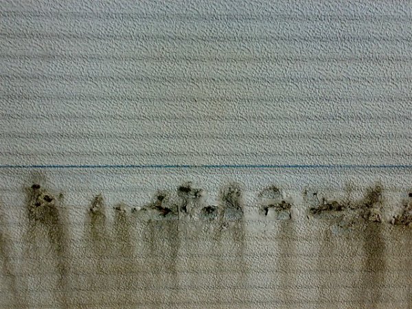

Fukt i trävirket - kondens?
F.d. 55451
Har någon en enkel lösning :msn_question:
- det är mest utseendet.:msn_embarrassed:
Jag kan sätta en 10 cm bred, inkapslad isolering över :msn_question:
bror.axelson
4.381
Järfälla
1072
Sv: Fukt i trävirket - kondens?
Detta är en sorts korrosion - motsvarande rost i stålplåt - orsakat av fukt i träregeln
Klipp ur det som är skadat och se hur skadad träregeln är. Med lite tur kanske du kan torka denne och limma på en ny plåtbit.
Lycka till
Hälsn Bror
Kan det absolut vara. Galvaniska strömmar uppstår ju vid blandat material och fukt.
// Bror

Det oroar mig lite om jag skär ner korroderade aluminiumplattan bort, om inte stabilitetsfonden göras mindre.
Därför skulle jag sätta på utsidan.
På insidan är det svårt att nå på grund av duschen och skåpet under handfat.
Endast ställe på husdelen.
Intressant nog, korrosion precis utanför nämnda plastvägg / skåp på insidan.
F.d. 53000
Det finns tyvärr bara en sak att göra riv av plåten byt regeln är säkerligen av trä,sätt en ny plåt det förmodligen 100 tals små hål .Hälsningar Yngve
bror.axelson
4.381
Järfälla
1072
Håller med Knyttet.
Ta bort den nedersta delen av plåten och se hur det ser ut innanför den. Intressant är ju också att få reda på var fukten kommit in. Du skriver att duschen finns innanför. Se till att ta reda på och försök att täta där det läcker om det nu eventuellt kommer från duschen. När du tagit bort yttre plåten så kan du nog se var det läcker in. Missfärgning av isoleringen.
Lite pyssligt jobb kanske med det enda raka.
Lycka till
Hälsningar Bror
19.557
Når treverk råtner så etser (frater) vatnet aluminium platen - så jeg må være enig med knyttet og Bror Akselson, nedre plate må byttes og allt av skadet treverk byttes ut sammen med skadet isolasjon. Underveis vil du sikkert se hvor fukten har kommet inn, selv om det muligens er så enkelt som lukerammen på toalettet. Skaden er der og her er det ikke tilstrekkelig med en uttørring og tetting utenifra. Se også grundig på treverket i bunnen på veggen.

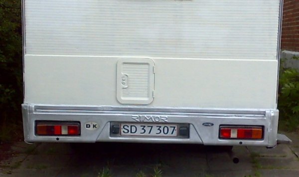

Någon tid har gått och trävirket är torr.
Har nu satt en ny skiva/plåt på.
Hoppas det ser ut bättre.
Det var nästan gratis.
Material som stod i garaget och lite grunfärg, sprayfärg och fogmassa för ändamålet.
Ledsen att svika metall plåt-folk', men jag är fattig-dansk pensionär.:oops:
PS luckan bak i är för transport av långa längder. Toalett sitter på vänster sida - ingen dålig lukt.

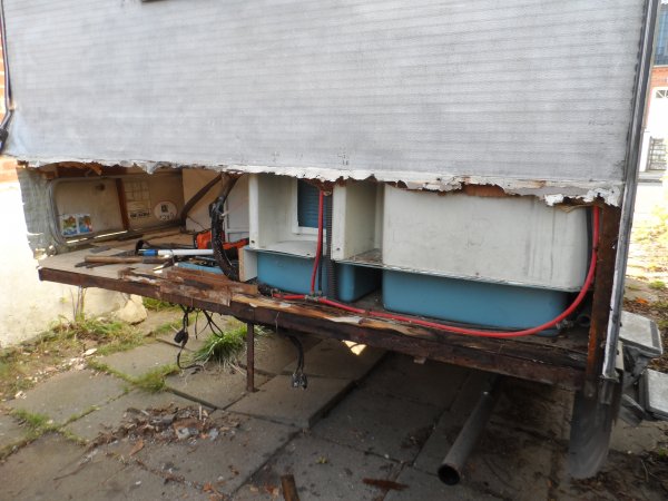

Tråden genoptages.

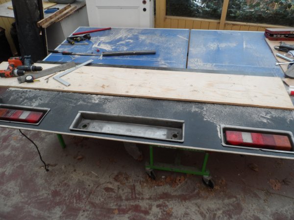

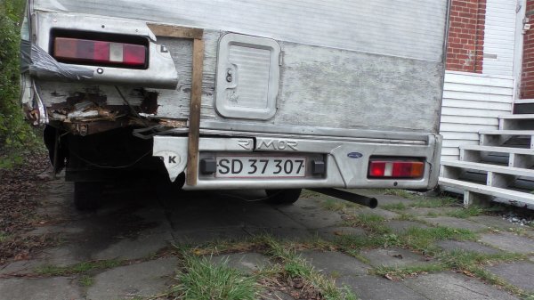

En skade ved påkørsel
- fik mig til at begynde udskiftning af lys-bjælken og den nederste bagside.
Tæringen er tydeligvis som Bror A. og flere skriver - fukt i træværket.
En del fukt, også i den lodrette hjørnestolpe bagved duschen.
Ingen fukt i venstre hjørnestolpe.
Årsak troligen ingen ventilation och derav kondens.
resten af det dårlige træværk og aluminium blev fjernet
Nu er jeg påbegyndt en ny nederste bagside.
12 mm støbeplade/ plywood för beton - endast 6-7 kilo mer
Arbejdet pågår.............:)

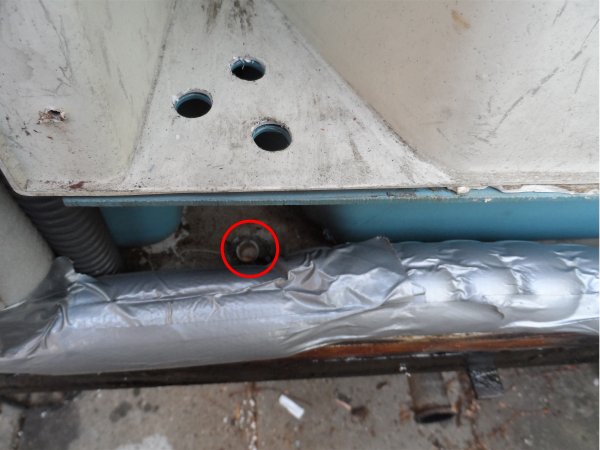

Inden jeg stänger av imot duschen har jag infogat lite ventilation.
Huller mellan konstruktions sidar och
3 x 16 mm plast rør mot botten,
och isolerat vatten rör - - Rimor det hade du glömt :rolleyes:.
Den nya insida 3 mm plywood - utan plast som redan finns i duschen.
Dernæst 25 mm foam-plåt' og tilsidst 12 mm film plywood.
