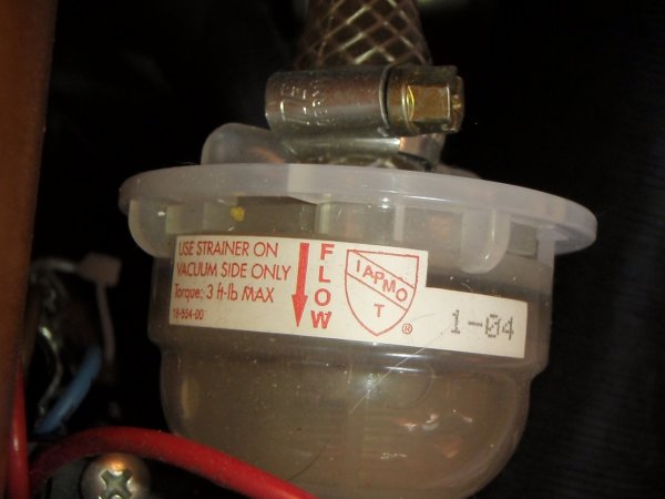

Hur tömmer man filtret på vattenpumpen?
Hur ser det ut?
Håkan J
4.296
Uppsala
92
Sv: Frysrisk vatten, mjuka tygsaker
På vår bil är det trycksystem och på pumpen sitter då ett litet genomskinligt lock som är ett filter.
Där samlas det vatten kvar när man tömt som kan frostspränga.

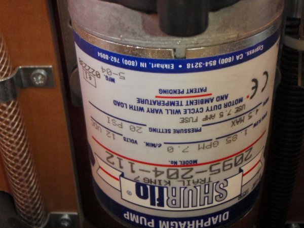

Är det nån av de här??
    532,2 KB · Visningar: 5
    453,6 KB · Visningar: 15
19.557
Første bilde er pumpemotoren, andre bilde er filteret. Det ser nesten ut som det er en sprekk i dette allerede.
