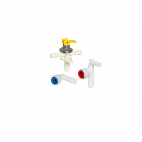

Det finns tyvärr en hel del med Alde-värme som inte har frostvakt utan bara en kran/övertrycksventil. Min Rapido 2010 levererades med bara kran men jag bytte till en frostvakt omgående. Så kolla gärna om ni inte är säkra.
Kranen som Alde levererade brukar ha gult hantag:
Frostvakten har röd knapp:
Eller blått vred beroende på hur gammal den är:
