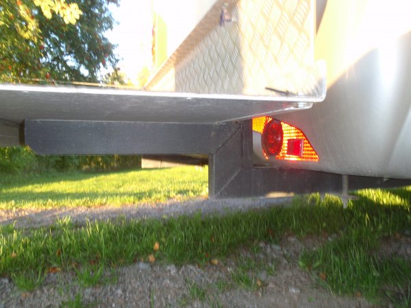

Ja det är lurigt med överhängen då underlaget ändrar vinkel snabbt. Har låtit Rapid dragmontering tillverka ett ställ som ligger högre (10 cm) så att frigången inte begränsas av hyllan (mer av balkarna). Carthago XL 8,35 lång med luftfjädring så att bilen går att höja 50 mm när det ser svårt ut och sänka 60 mm när man lastar av.
Pepper peppar ännu har det inte tagit i mer än ett lätt skrap på en kuperad grusväg.
//Peter
bifogar bild om det funkar
