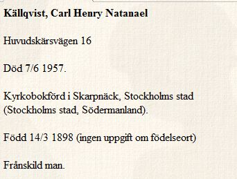

Denne mannen har jag f-t svårt att hitta något på.
Detta är allt jag kan hitta, men han har tydligen varit gift, men hur hittar man hans fru och eventuella barn??
Någon som orkar i denna värme? Nja just nu är det skönt, men i morron då?
Bör tillägga att han är född i Gällersta (T)
Undrar
Kåre
    26,7 KB · Visningar: 1.365

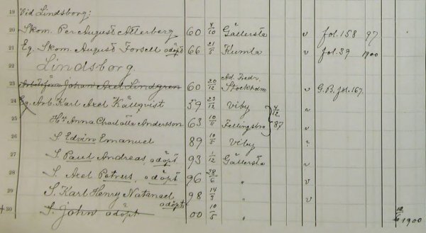

Kanske den här Karl är den rätta i så fall så har du far, mor och syskon, nu är det bara att följa familjen. Gällersta AI:30 (1896-1900) Bild 128 / sid 114
    108,5 KB · Visningar: 29

Karl hade ett brokigt liv, Pappa tidigt död, mamma när han var 11. Flyttade (så vitt jag kan se ensam) lite fram och tillbaka, hamnade i Axberg och dömdes 1916 till 3 månaders straffarbete första resan stöld.
Här är det sista jag hittar av honom när han 24 jan 1917 flyttar till xxxxx (med lite god vilja Stockholm) Jakob. Kanske efter straffet eller också för verkställande av det.
Axberg AIIa:4 (1911-1920) Bild 2540 / sid 998
Kanske kan någon mer erfaren ta vid?

Från mina anteckningar:
1896-06-28 föds sonen Axel Petrus på Lindsborg.¶
1898-03-14 kommer brodern Karl Henry Natanael till världe på Lindsborg.¶
1900-05-10 föds brodern John. Han blir aldrig döpt, och avlider några veckor senare.¶
1900-06-12 avlider brodern John.¶
1902-03-21 flyttar hela familjen till Karlslund i Mosjö. v146534.b2310.s219 ¶
1903-12-04 efter en lång rad bröder, blir det slutligen en syster, Märta Charlotta Elisabet på Karlslund i
Mosjö.¶
Här döps broder Edvin Emanuel, men det får ses som ett undantag, eftersom alla andra barnen icke är döpta. ¶
1905 flyttar familjen till f.d. Husartorpet i Mosjö. v146534.b1790.s167
1907-07-09 avlider pappa Karl Axel på f.d. Husartorpet i Mosås by.¶
1911-11-21 flyttar han från Mosjö till Täby i Örebro. v146536.b2180.s208 ¶
1912-11-28 går flytten tillbaka till Mosjö. v146791.b1200.s110 ¶
1914-10-28 går flytten från Mosjö till Skeppsholmen i Stockholm¶
1926-12-28 är han inflyttad till Statsgården 18 i Stockholm från Sofia församling, och han är fortfarande ogift.
v253721.b2100.s206 ¶
Axel Petrus har varit gift, men jag vet inte om det blev några arvingar.¶
1952-07-28 skiljer han sig.¶
1970 bodde han ensam på Bjursholmsplan 30 2tr Holm, 116 63 Stockholm¶
1978-12-01 avled Axel Petrus på Bjursholmsplan 30 i Stockholm. Det står Holm på adressen, kan han vara inneboende då?¶

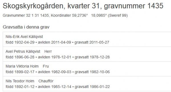

Hittade honom på Skogskyrkogården med en förmodad son, men vilka relationer har han till paret Holm?
    44 KB · Visningar: 2

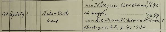

Och såg då att sonen var född i Sofia, och dessa böcker fanns på AD!!!
    21,9 KB · Visningar: 2

och vem var Holm?
fortsättningen på anteckningarna:
1932-01-06 gifter Axel Petrus sig med Maria Viktoria Nilsson.¶
1932-04-29 föds deras son Nils Erik Axel.¶
1952-07-28 skiljer han sig, men.¶
1953-10-31 gifter hon sig med Nils Teodor Holm. Axel Petrus blir nu fram till sin död¶
1978-12-01 inneboende på Bjursholmsplan 30 i Stockholm. Där hans förra fru Maria Viktoria och nya man Nils Teodor Holm bor.¶

Var det inte Carl Henry du letade efter i det första klippet? Jag fattade dig kanske fel. Värmen gör ju att man ibland tänker galet :)
Martin
Smeden
1.442
Tomelilla
28
Sv: Frånskild man
Är det fler än jag som märkte att det spårade ur från Karl Henry Natanael till den andra sonen Axel Petrus.:)
Nu när vi löst Axel Petrus, så kanske vi skulle försöka på Karl Henry Natanael, alltså han i första inlägget!:D
Så jag väntar gärna på dej igen, Kenth!:wink:
