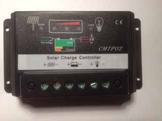

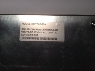

Ska montera två solpaneler på vardera 100w, och nu undrar jag om den regulator som jag fått av en bekant kan duga?
Det står 12v24v automatic på den.
På kartongen står "make sure the voltage of solarpanels and
batteries are same, all of them should be 6v or 12v or 24v."
Är det möjligt att koppla panelerna i serie eller måste jag lägga
dom parallellt ? Ska se om jag kan få med en bild på regulatorn.
Mvh Tommy J.

F.d. 58331
Tar en bild på framsidan av regulatorn också .
Vore bra om jag kund få lite bra tips om saken.
Tommy J.

19.557
Sv: Fråga om solcellsregulator.
Den regulatoren er helt grei så lenge du har panelene i parallell og ikke bruker 24V paneler. Det er en bra PWM regulator på opp til 30A. En kan vinne noen få prosent mer ladning med en MPPT regulator, men da er en godt over 1000 kr i ekstra kost - denne kan en eventuelt ta i en senere omgang. Gratis er uslåelig i pris/funksjon.
Automatikken er at regulatoren ser om det er 12V eller 24V batteribank og stiller ladespenning etter dette, men den utnytter ikke en for høy panelspenning denne reguleres vekk.
