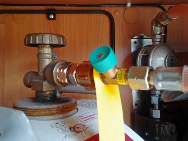

Jag har en koppling för gasolen som jag inte riktigt vet varför jag har. Det gäller en kromad adapter mellan... äsch... Jag bifogar en bild istället med frågan om vad är det för koppling man ser på bilden? Är detta en standardkoppling eller kan det ha något att göra med att bilen utrustats i Tyskland ursprungligen?
Då jag tidigare tältat i 15 år innan jag köpte husbil förra året, så är jag inte så kunnig på gasolinstallationer.

Det är en mellankoppling som man gör om bilen är direktimporterad från Tyskland och du kan enkelt bara byta ut högtrycksslangen om du vill , men annars kan ju detta vara bra om du till ex köper en tysk gasflaska och då bara tar bort denna mellankoppling.

Vilken del av denna koppling är det man lossar på för byte och blir det då medsols....har själv en Tyskimport, och upptäckte i dag att gasolen var slut.
