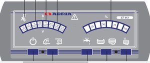

Bilden visar den panel jag har, hur lågt kan spänningen sjunka innan jag måste ladda batteriet
Undre raden visar spänningen hos bostadsdelens batteri.När jag står utan ström kan den sjunka under 12.0 eller var går gränsen för att jag måste ladda.

Under belastning villle jeg godta 12,0V - men 11,5 er for lavt for de fleste bly basserte batterier. Om det er et deep cykle batteri så tåler det 11,5V men ladning må da startes innen en time for å redusere skaden på batteriet.
Når belstningen fjernes stiger gjerne spenningen endel - hvor mye avhenger av hvilken belstning som ble fjernet.
