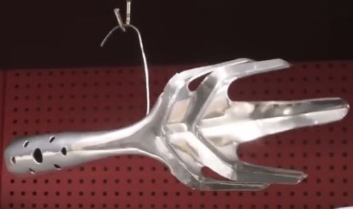

Hej, sök i dina hemtrakter på någon firma som pulverlackerar delar och saker. Man kan börja med att blästra av gallren och sedan lägger man lite spänning på sakerna och blåser pulverlack på dem som suger fast statiskt på delarna, och sedan ugn i ca.20 min.
Finns mycket inom bilhobbyn för den lilla hemmeken. Men det brukar finnas firmor som kan ta lite smådelar när de håller på.
Finns alla färger som kan tänkas, och även krom och guld också :p. Blankt guld på kylskåpsgaller måste impa på besökaren.
Alufälgar med sin fina ytor som är väldigt tåliga i åratal är för det mesta pulverlackade.
Här är bara en liten kort reklamfilm för hemmeken med silverfärg och med en vanlig gammal ugn till värmebehandlingen, inte så dyrt alls men lättare att lämna bort när det bara är några delar som skall behandlas ;).
Här är en krompulverlackad rostig gammal trädgårdskrafs.

Jag trodde att det gällde plastgallren för ventilationen, därav min svar i ett av de inledande inläggen. (Plast brukar ju åldras – fast inte med värdighet...)
Pålle
Det var en bra fundering, och om man läser allt från början så är frågan liite öppen om vilka galler det gäller.... sedan glider det över till metall.... Plastgallren till ventillationen skall nog inte bakas i ugn utan då gäller nog lättast nya utergaller, som kan köpas separata i stället för hela satser. Men yttergaller i guld skulle nog synas lite extra särskillt om de ändrat form och utseende i tvåhundragradig värme.
Men trädgårdskrafsen, eller är det en minikratta, blev ju fin i alla fall :applaus:.
