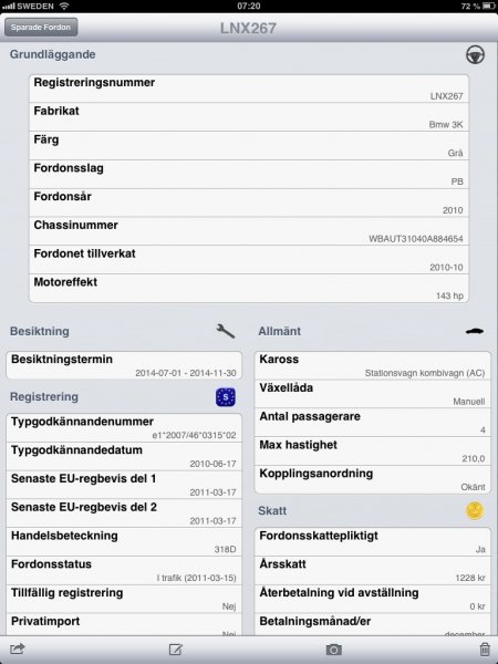

Sv: fordonsår vad gäller?
På personbilar finns tillverkningsår och -månad i bilregistret men tydligen nte på husbilar.
