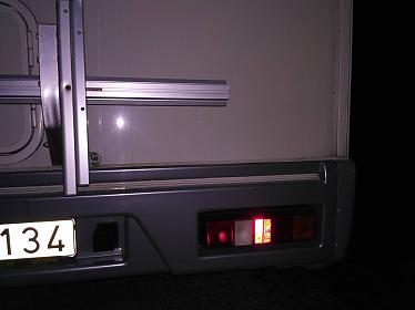

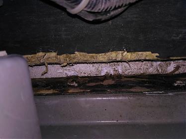

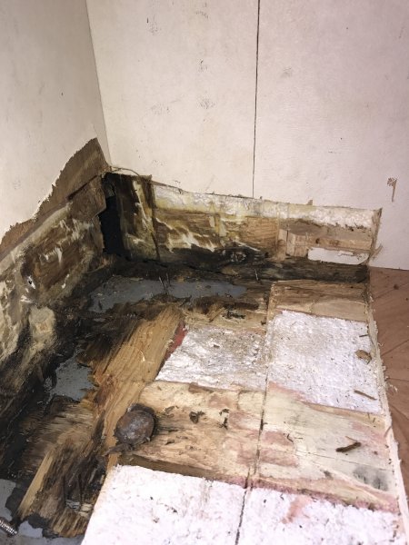

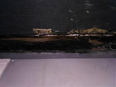

har Ford Rimor 2004 märkte när jag kollade underifrån, där bakväggen möter golvet så var det väldigt fuktigt, det ligger en träregel ca 30x30 mm som bakre kofångare ( den som baklamporna sitter i) är skruvad i
Har brutit bort träregeln i små bitar, ovanför träregeln så är det frigolit så det verkar som fukten kommit utifrån där bakväggen möter kofångaren / bakkjolen och runnit in i träregeln, jag hoppas att inte vatten kommit uppifrån väggen.
Konstigt att man lagt en träregeln som kan ta åt sig fukt och vatten
Vad ska man ersätta den med ?
första bilden utifrån
andra innan bortagning av regel
tredje efter bortagning av träregel, frigolit syns
sista bil det jag plockat

Det är nog som du befarar att vattnet kommit uppifrån, en fuktestare skulle ju kunna visa det finns på biltema för under 500kr.
Så det är ju det första du måste göra att täta läckan, en likadan regel i tryckimpregnerat trä borde ju klara sig bättre. Ställ in en avfuktare så fort du kan en riktig inte de där saltburkarna som inte gör någon nytta alls.
Beroende på var vattnet kommer ifrån så kan det nog vara så att skadan finns på andra ställen i väggen eller golvet, om man läser på forumet så är det väl så det brukar se ut men det är ju oftast äldre bilar.

Om vätan kommer uppifrån i väggen & den är isolerad med frigolit som suger vätska så finns så finns den kvar inne i väggen & kan inte torkas ut med en avfuktare. Man måste lokalisera var det läcker in sedan täta läckan utifrån & därifrån sedan riva ner inre skiktet på väggen. När detta är gjort kan man prova med en luftavfuktare eller som jag byta isoleringen mot styrolit eller motsvarande med slutna celler. Jag talar av egen erfarenhet eftersom jag renoverad min förra HB som var kraftigt fuktskadad. Skall man åtgärda en fuktskada & få detta bra så finns det inga genvägar utan man får ta det från grunden. Bara ordet frigolit får varningsklockor att ringa. Frigolit suger vatten som stannar i väggen, på min gamla HB kunde jag krama vatten ur frigoliten, detta vatten hade även fått väggreglarna som var dyblöta att börja ruttna. Undvik också användning av silikon som i dessa sammanhang är rent förkastligt. Använd istället TEKTON MS-Polymer som är vattenbaserat, lättjobbat & som finns hos firmor som utför renoveringar på husbilar & husvagnar. Sök på FUKTSKADA på forumet så får du en väldigt bra inblick till hur det kan se ut & hur man går tillväga.

För egen del så kom vatten på utsidan nedför väggen och passerade in bakom kofångaren då gummilisten inte höll tätt mot väggen.
Fogmassa i stället för list satte stopp för problemet som jag förhoppningsvis upptäckte i tid.

Mener det er snakk om kapilærkrefter som faguttrykk. Har tidligere eiet bobil med en liten vann inntrengning, og det vannet klatret oppover i konstruksjonen(tre/frigolit) før den synliggjorde seg på att annet sted. Heldigvis garanti.

Har du cykelställ om, kolla där kapilärkrafterna är starka och kan suga in i väggen och bakre kofångare som inte sluter tätt mot väggen där vatten rinner ner mot väggens slut och ev. regel som håller all på plats. Hur lagning skall ske är omöjligt när man inte ser konstruktionen, men borttag av det som är skadat är helt nödvändigt och skadat. Lycka till. Hade cykelställ själv med skador och det var monterat av proffs så cykelställ nej tack har ett 3 cykelställ till salu.

När jag bröt bort brädan ( underkant vägg )så var det bara halva brädan så som var blöt, så då borde det inte gått upp vatten i frigoliten underifrån
har mätt lite mer,brädan som låg där var ca 23 mm X 60 mm så det skulle nog fungera med typ aluminiumrör 25mm x 50 mm
Jag ska låta väggen var öppen underifrån i vinter så det kan torka upp, och sen till våren tillsluta den i underkant.
Inte så lätt att komma åt på insidan heller, för halva husbilen är dusch innnaför som är byggd ,i stora klädd skivor
Och sen ta bort listen utsida mellan bakväggen och kjolen / kofångare och foga med typ sikflex istället så det blir tätt
