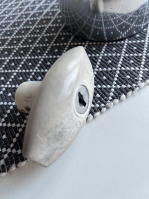

Skulle ni kunna hjälpa mig med en länk eller förklaring till hur man får av låscylindrarna i garagedörrarna.
Jag har köpt nya vred och vill flytta över gamla låscylindern till det nya vredet.

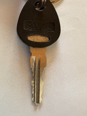

Åk till någon som servar husbilar. Finns en särskild nyckel för att få ut låset. Fick låna gratis när jag bad snällt o fint. När du använder special nyckel ska låset vara i öppet läge

Jag köpte en sådan nyckel på ebay.
Den är lite längre än original nyckel för att öppna en spärr i botten av låscylinder så man kan dra ut den.
Sen får samma nyckel användas för att montera den nya cylindern.
