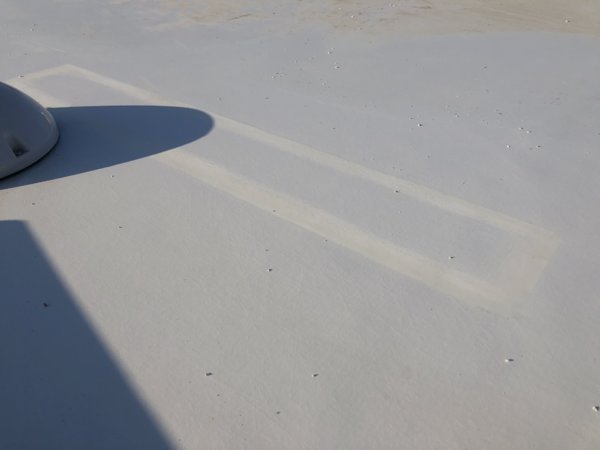

Fjernet festebrakettene for solcellepanelene på min bobil, skal monteres på den nye som kommer til uken!
Gikk mye bedre enn forventet. Hadde limt de med TEC-7.
Skjærte av limstrengen meget forsiktig med tapetkniv, restene som ble igjen på taket skrapte jeg bort mekanisk med en plastskrape, sitruspray tok restene.
Gjorde dette i flere omganger, fikk fjernet 100% av limrestene.
Det eneste som man kunne se etterpå var konturene av der jeg hadde slipt taket med smergelpapir for å få bedre vedheft før limingen. Disse klarte jeg å rubbe/polere bort 90%.
Bildet er fra før jeg rubbet/polerte.
Visa bilaga 148490

Fjerning av saker limt med PU lim (Tec7, Sikaflex og lignende) med pianotråd er relativt enkelt. Limrester kan etterpå hovedaklig fjernes med en plastskrape som willow beskrev i sitt innlegg.
