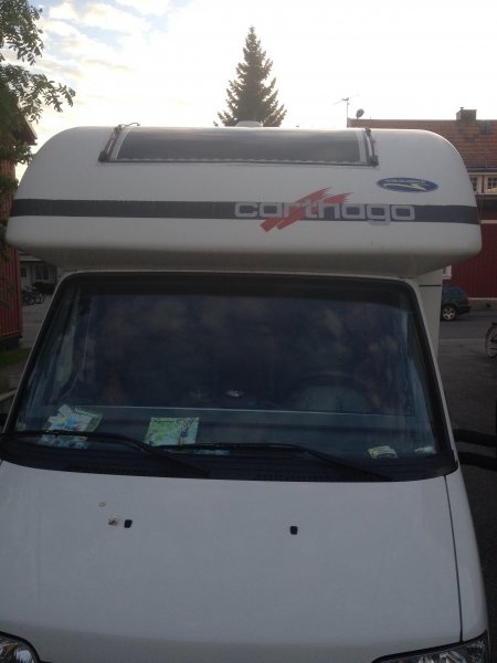

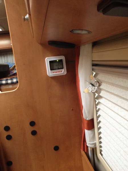

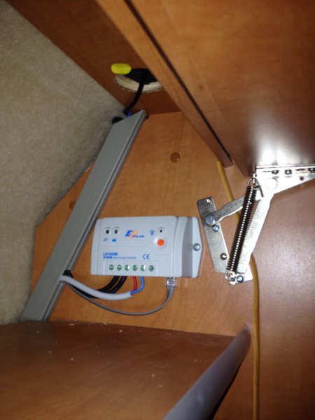

1a "apparaten" är i högraste överskåpet i löket vid radioantennens ingång.
2a "apparaten" är på andra sidan den väggen dvs dinettsidan ovanför soffan.
Ska försöka mäta å kolla å se hur det fungrar - om jag nu klarar det.

Sv: Flexibel tunnfilmspanel 80 W monterad
Sorry felvänd igen
Försöker med en till bild
Ok detta är värre än jag trodde

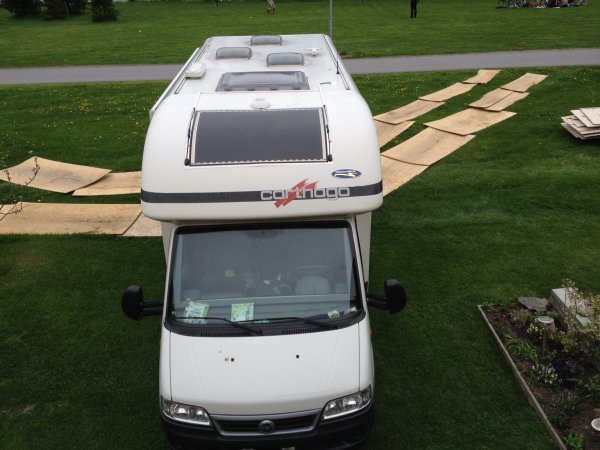

Njae inga större problem än att bulan därfram är konvex åt alla håll.
Tog 5 timmar att göra för en duktig kille.
Pärlan är halvintegrerad.
Skivorna på marken är från en hjulbaserad kran som har jobbat här idag.
Hoppas bilden är rättvänd nu! :)

SirMcLain
6.732
Spanien
4832
Nu när man ser taket så förstår man vilka problem du har haft för att finna en bra plats för solpanel. Rätt beslut...
