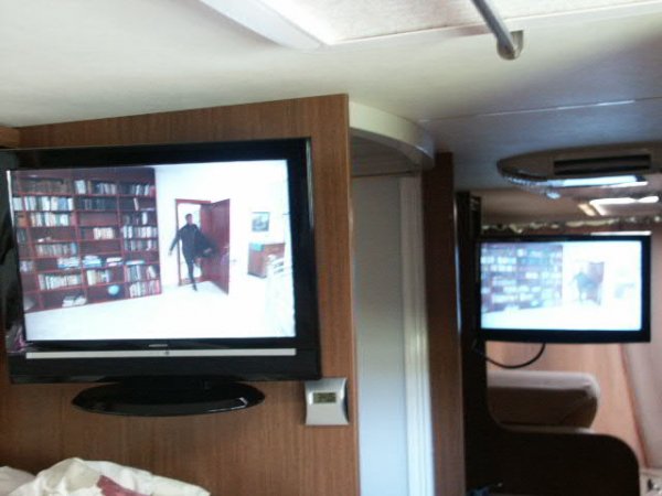

Jag måste korrigera mig. Vi har fördelaren med 3 utgångar.
Scartbox 1-3 > Fördelning | Kjell.com
Till den tredje utgången har vi en extra lång SCART-kabel som vi kan dra ut genom fönstret och därmed ha satellitmottagning under markisen. Där finns också ett uttag för marksänd DTV men det är en annan historia. Den närmsta TV:n går lätt att haka av fästet och flytta ut.
Kameran fokuserar på den närmsta TV:n, därför är den TV:n som är längre bort lite suddig. I verkligheten är det ingen skillnad på bilderna.
Dubbla TV, onödigt?!
Det händer att vi gör oss iordning för natten och lägger oss och tittar på svensk TV. Med fördragna rullgardiner och svensk TV, då har vi ingen aning om var vi befinner oss, på Sandgrunds parkeringsplats eller i Füssen. Onödigt? Ja men både praktiskt och mysigt.

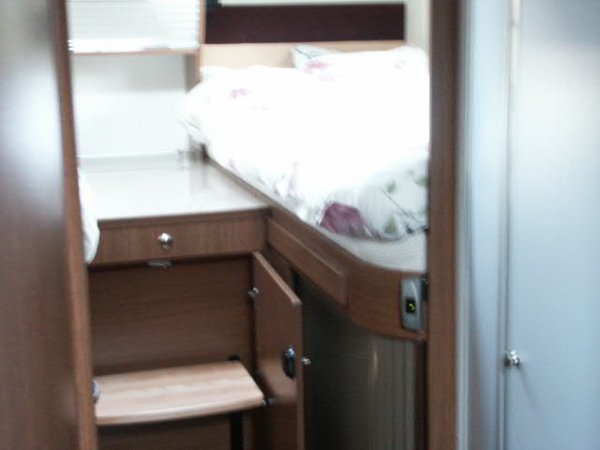

Sv: Flera TV apparater från samma mottagare
Fungerar fjärrkontrollen till satellitmottagaren när ni är i sovavdelningen eller måste ni gå upp och skifta kanal?
Robert-110
9.384
110
Sensorn sitter på sargen på sängens kortsida så jag får resa mig upp och rikta fjärrkontrollen mot sensorn. Det går ok.
