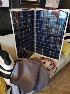

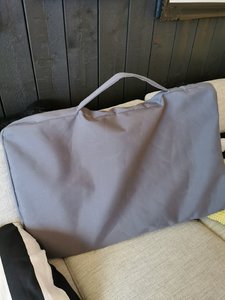

Jag gjorde detta, ställer dom där solen lyser bäst. Har en snabbkoppling under bodelsdörren. Har 200w på taket, kan koppla till 200w när det behövs det där lilla extra
    145,2 KB · Visningar: 72
    84,5 KB · Visningar: 64
