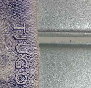

Har en Citroën (tillverkad på samma bilfabrik som Fiat) plåtis 2009. Den började flaga över bakdörrarna redan efter ett några år. Billackeraren som åtgärdade sa att lacken släppte på grund av att grundlacken inte fått härda färdigt innan ytlacken sprutades på. (Senare har lacken släppt på fler ställen, ofta är det i ett "veck".)
Jag skickar med ett foto där kulören på grundlacken framgår.
Ulf
    634 KB · Visningar: 100

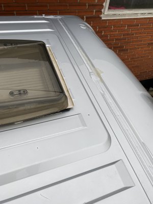

Hej,
Fiat Ducato 2019 plåtis. Jag har stora partier av lacksläpp på taket. Lossnar när jag spolar med trädgårdsslangen. Har inget med högtryck att göra. Förmodligen inte med rengöringsmedel heller.
Fick informationen från försäkringsbolagets expert att det är underlacken som inte fått härda ordentligt och det därför är fukt som trycker bort klarlacken eller ger den dåligt fäste.
Fiats garanti har gått ut och försäkringsbolaget täcker bara yttre händelser.
Är det någon som har tips på billackeringsfirma i Malmö/Skåne eller liknande som ni har goda erfarenheter av?
