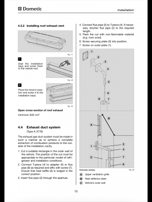

Läser man installationsmanualen finns en ventil för att leda ut hetgasen från gasolförbränning,har aldrid sett någon sådan installerad,på min bil slutar skorstenen en bit under kylflänsarna, visserligen vid sidan om.A9F3B81D-C9E2-4123-A791-BBC503BA94F5.png
Hej det finns ju flera varianter på utsläppet.
-Den troligen bästa och och äldsta är ett eget utsläpp genom ett litet aluminiumgaller som sitter på annat ställe än ventilationsgallren. Men då satt ofta ventilationsgallren helt fel i stället. Vanligt på gamla Hymer med köket bak, kylskåpets baksida mot bakstammen och avgasgallret där bak, men ventilationsgallren längst bak på sidan av bilen, och därmed på sidan av kylskåpet ?????
-En annan variant är att övre gallret är anpassat så man kan ansluta skorstenen till ett uttag på gallret så värmen i alla fall går ut direkt.
-Och så varianten som sägs vara ok. när det är helt säkert att utrymmet bakom kylskåpet är helt frånskilt från boutrymmet med plåtar tätningslister m.m. Då kan man släppa ut avgaserna i utrymmet står det.... Frågan är väl ändå om det är så bra med den förenklade varianten.
