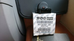

Jag tror jag gav 26:- för en säkring när jag bytte i förr veckan. Beställde från elektrokit i Malmö som levererade snabbt.
Du knipsar helt enkelt av det gamla och lämnar så lång ben som möjligt, sen tar du isär en sockerbit i lämplig storlek och använder förskruvningen i var ända. Det är inte lämpligt att löda fast det då den oftast går sönder då.
Helt onödigt att köpa ett nytt resistorpack om det bara är termosäkring som gått.

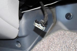

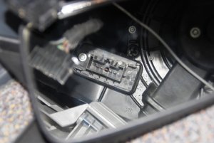

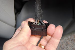

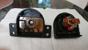

bosse b gav mig anledning att inspektera min kontakt till fläkten då jag har liknande problem som uppstår irriterande nog ibland. jag tog några bilder på min kontakt som visar att den mittersta ledningen/kontakten gått varm.
Är det någon som kan tipsa om var jag kan köpa en ny kontakt utan att behöva köpa en stor del av kablaget?
Är problemet just ett underdimensionerat kontaktdon, eller är ursprunget till problemet på insidan av fläkten typ handelen av kontaktdonet?
Jag lyckades laga kontakten, putsade av hanen och bytte honan. Har fungerat i 3-4 år. Min var betydligt mera bränd.

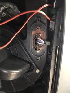

Det var inget fel på motståndet eller thermosäkringen. Däremot var kopplingsstycket i kabelhärvan sönderbränd.
Har förlängt de 4 kablarna och går nu in i motståndets kopplingsstycke med kabelskor,
isolerade med krympslang.
