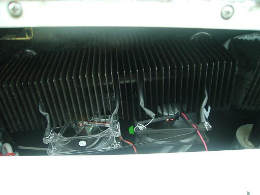

Det finns ett bra sätt att få ny kraft i ett gamalt kylskåp med att montera ner kylflänsarna inne i skåpet och kleta dit ny pasta(den gamla är gott torr).har några bilder på detta,samt att montera dit några aluprofiler för bättre kontakt mellan kylflänsar och kylrör,http://www.husbilsklubben.se/forums/t35109/.Och även ett instälbart temostat från Kjel ocompany som styr 2 fläktar.Klart börjar det bli uppmot 30-35 grader så hjälper inte detta heller så värst mycket med ett gamalt kyl.Men har klart kalt i kylen en normal svensk sommar dag,mellan -3 upp till+5-6 grader

Här kommer en slutrapport av fläkttesten som inte alls blev som jag hade tänkt mig.
För det första kan man inte sätta en fläkt nedtill som ventilerar upp luften till det övre gallret. Det som händer då är att fläkten kyler ned förvärmnings-enheten med påföljd att värmen förflyttas upp till kylelementet istället, hela kylskåpet tappar sin effekt, det blir pannkaka av alltihop.

Jag visste vad som var fel, tog med mig en skruvmejsel och rev bort fläkten. Efter
några timmar var kylskåpet kallt igen.

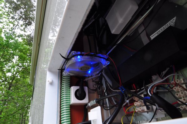

I våras moterade jag en fläkt innanför övre kylskåpsgallret. Jag använde en datafläkt och kan köra den med full fart (12V) eller reducerat med ett motstånd i serie.
Jag har varit ute ett par vändor nu och det har varit upp mot 30 grader varmt. Tyvärr har jag inte märkt någon direkt effekt av fläkten. Kylen håller bra temp när jag kör och använder 12V. När jag har campat har jag kört kylen på 230V och som sagt inte märkt någon förbättring med fläkten igång. Det ville gärna bli ca 10 grader i kylen jämfört med normalt 2-3 grader när det inte är så varmt ute. Däremot tycker jag att det har varit lite bättre kyla när jag har kört på gasol.
Det behövs mer tester med olika drift (12V,230V,gasol) och olika yttertemperaturer och fläkt av/på för att det ska gå att vetenskapligt fastställa nyttan med fläkt.

Vi har en axial fläkt 12v som sitter i övre gallret och blåser ut den varma luften, den styrs via en vanlig runstermostat som är stäld på 30° och den startar ofta vi tror att det går åt mindre med gassol och att kylskåpet mår bättre. kan fixa bilder när det blir varmare ute.
