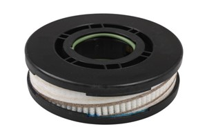

På Fiats 3,0l motorer sitter det ett filter för vevhusventilationen, är det någon som fått förfrågan om byte vid service eller bytt själv ?

Spännande om någon kommer med intervallet på byte.
Byte så fort man känner till filtret ;)
Seriöst, dålig/blockerad vevhusventilation sliter på motoroljan mer än tillverkaren beräknat när denne angivit serviceintervallerna.
Dålig vevhusventilation var anledningen till Saab's kamkjedjeproblem. (bensinare, men samma princip)
Byt med en gång, och kör ytterligare många tusen mil. Hur långt, upp till dig. (verkar det som)

Jepp. Får fixa byte. Visste inte om mitt filter...
