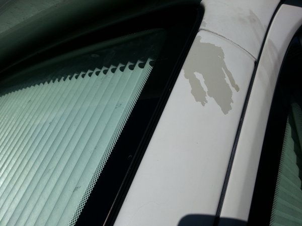

Bifogar ett foto. Jag kan för mitt liv inte fatta hur man kan ha mage att ta 8000:- för att lacka om denna stolpe. Skärpning Fiat!

Det räcker nog inte att spackla och spruta på ny färg. Troligen behöver all färg på hela stolpen tas bort för att problemet inte skall uppstå på ett nytt ställe efter en tid.
Sen kan man nog bara hoppas att det är enbart stolpen som har brister i lackeringen.
(att bara spackla och lacka enbart skadan går nog på en 2.tusen men inte om det skall göras "hållbart".)

Aha, det var alltså inte dörren utan A-stolpen som behöver lackeras, då kan vi bortse från mina beräkningar i inlägg 7.
En sak som kan vara skillnaden mellan de två priserna du har fått (2000/8300) skulle hunna handla om framrutan.
För tvåtusen kommer knappast jobbet innefatta demontering och montering av framrutan, om framrutan behövs tas bort är svårt att se på bilden men återigen: Går man "All in" utan några genvägar, så är inte siffran orealistisk för mig. Men då kanske det ska tilläggas att det handlar om en yrkesskada för mig... :D
