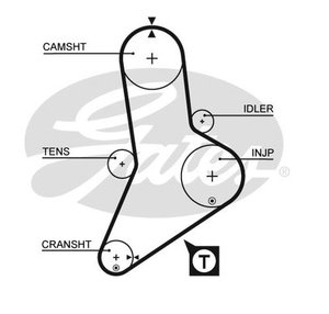

Hej, om man kan meka lite med motorer och brukar byta kamremmar någon gång ibland, och vet hur man skall göra... eller inte göra, så är det väl rätt normalt för en tvärställd motor med 2,5 och 2,8'an mellan -95 och ca. -01. Inget underligt, tråkigt och rätt trångt.
Det finns ju märkningar och hål för styrstift m.m. om man vill använda dem. Samt alla drev m.m. sitter fast och är inte flytande. Med lite egna märkningar på gamla remmen och dreven kontra nya remmen så man är 150% säker på att allt hamnat rätt när man är klar så hör det väl till det lättare kanske, men lite krångligt/trångt.

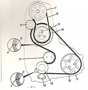

Som bengtic påpekar nedan (tack) så fanns det rätt många olika motorer i de tidigare före -95, och det var även en större blandning om det stog Fiat, Peugeot, Citroën eller även Talbot (i England) i nosen på bilarna. Chassit var lika i alla, men motorerna blev en blandning.
I en så satt det två kamremmar m.m. och någon 2,8L motor fanns inte än, de kom först i slutet på nittiotalet.
M.v.h. JANKRO.
F.d. 22252
Är det en -88 utan turbo kan det vara antingen fiat eller citroenmotor som det skiljer väldigt mycket på, Fiaten är ganska modern med överliggande kam. Citroenen är en betydligt äldre konstruktion med dubbla kamremmar och kan vara besvärlig att byta rem på om man inte vet hur man gör, enl instruktion ska man ta av kåpan över ventilerna och försöka se lägena och låsa fast drivningen. Det är stötstänger och vipparmar på den motorn, man måste verkligen veta vad man gör med den motorn, men den brukar inte gå helt sönder om det blir fel det blir stötstängerna som tar smällen och blir krokiga.
Fiat är mycket mer som en vanlig bil.
