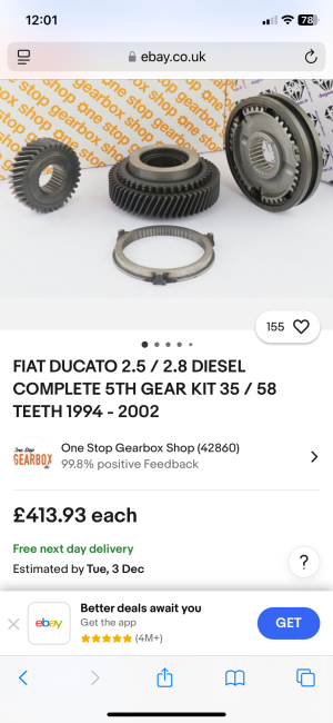

Tack for svar. Då bör vål isåfall denna passa? Den e ju dock från 1994. Min är 1992.
    1,6 MB · Visningar: 15
Roysan
585
Karlstad
35986
Inte helt säkert.
Bilden du visar har (5 x 6) 30 kuggar på ingreppsringen, eller 48 om man räknar tre i varje tomt område. Lite svårt att se dock
Kan vara så att du skall ha en mindre med färre ingreppskuggar.
Men det finns en senare med fler ingreppskuggar, 36 kuggar och 6 fält där det saknas en i varje mellanrum dvs totalt 42 kuggar.
35/58 lär vara kuggförhållandet på stora resp lilla drevet.
De jag har beställt har kuggförhållandet mellan stora och lilla drevet på 53/34, dvs ett lite mindre uppväxlingsförhållande, än det som nu sitter där, till en 1996 bil. Är ej 100 på att det passar dock.
Men kanske någon som vet mer kan svara?
Bäst är att öppna och mäta och räkna innan du beställer något.

Ja det ska gå att öppna utan att ta ner lådan eller sänka ner lådan? Fick reda på att min är generation 1 och det passar inte. Hittar inte heller någonstans till gen 1 . Så det lutar åt skroten med bilen.
Roysan
585
Karlstad
35986
Låter inte så kul.
Ja det skall gå att öppna utan att ta bort något annat än att hissa upp, och ta bort vä framhjul.
Men ett sätt är att vända ingreppskransen, eller som den heter yttre bussning, det finns chans att felet är de ingreppskuggar som finns i den som gått sönder, och att kuggarna på stora drevet är kvar i tillräcklig omfattning för att det skall funka ett tag till.
Annars gäller att städa ut de delar som gått sönder, dvs skrot, ur lådan de bör ligga i botten av kåpan för femte vx.
Sen köra på fyran.
Gör du det kan du mäta upp vad som krävs och söka vidare efter delar.
Att få tag på en bättre beg låda, ja, men de är nog dyra och ännu dyrare att byta den.
En beg låda kan oxo bli donator för bara dessa delar.
