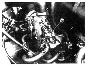

Har du kollat accpumpmembranet i förgasaren. kolla så det kommer en extra stråle ner i förgasaren när du trycker på gasen. Det är även lite mekanik till pumpen som kan strula i bakkant på förgasaren så den inte "laddar om" accpumpen.
Du har skruvat på luftskruven skriver du. Det finns två skruvar på förgasaren den övre lite större är ingen luft/blandarskruv om det är den du skruvat på och då blir bilen jättedum. Blandarskruven sitter längre ner och är plomberad från början men troligen så har nog någon redan varit där tidigare, annars så är det bara att pilla bort plomben i plasthållaren (men det är kanske den skruven du har varit på).
Jag har skrivit tidigare om att justera förgasaren så jag lägger in en länk till lite mer skrift och bilder hur man skall bära sig åt enligt verkstadshandboken i stället för att skriva allt igen. Där finns den här bilden och instruktioner.
Den övre skruven Va kallas spjällskruv och den undre W är blandarskruven.
