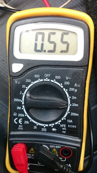

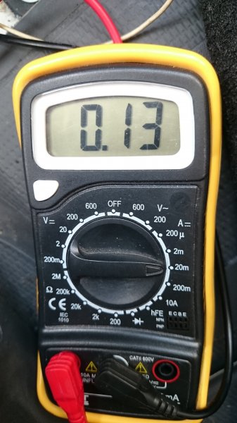

Sv: Fiat Ducato -11 drar ström?
Batteriet hade dåliga värden, så jag köpte ett nytt.
Det känns dock som att nåt drar för mycket ström.
Ser detta normalt ut?
    1,1 MB · Visningar: 17
Skall du inte ha instrumentet inställt på 10A när mätkabeln sitter i det uttaget som visas på bilderna?
